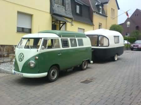

Hallo Uwe,
Scheinwerfer vom T1-Bulli passen, bzw. ein Scheinwerfer vom 319 passt im Bulli.
Erfolgreich getestet im T1 meines Bruders ( Uwe
Beim Googlen hab ich dann das hier gefunden:
US-Scheinwerfer-Rahmen (69 Euro das Stück
http://www.csp-shop.de/cgi-bin/shop/sho ... tnr=12035b
Dazu passend H4 Einsätze (25 Euro das Stück):
http://www.csp-shop.de/cgi-bin/shop/sho ... tnr=12039c
Alternativ zu den Us Rahmen etwas aus Plaste (49 Euro das Paar):
http://www.csp-shop.de/cgi-bin/shop/sho ... tnr=13310c
Das wären 100 Euro für die Umrüstung auf H4
Bleibt die Frage was der Herr vom TÜV dazu sagt
Und natürlich wie das ganze optisch aussieht
Dort gibt es allerdings auch normale Scheinwerfer (Hinsetzen beim Preis
, rechte gabs mal bei Ebay zu einem Zehntel dessen http://www.l319-forum.de/forum/viewtopic.php?t=29 ) :
http://www.csp-shop.de/cgi-bin/shop/sho ... tnr=15446a
Viele Grüße
Michael
